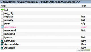

vam1964, Вот тут их куча, скачай и установи руками. Либо держи мой кинь в папку PLUGINS\OpenXCAS\ и дай приоритет 755. файл ньюкамд.лист создай сам
  • mgcamd.rar
    327,4 KB · Просмотры: 44

Вот готовая папка МЖкамд.
http://slil.ru/29083482
Её нужно в папку Опенкаст переместить. Самому файлу мжкамд атрибут 755 нужно присвоить. А в папке Опенкаст в файле module.seq
должно быть написано
#mgcamd
Далее внести свои настройки в ньюкамд лист. Активировать мжкамд в эмуляторах. И будет работать.
Пока мжкамд не активирован (стоит перед ним решётка), его можно заменить на любую другую версию. Здесь на сайте выложены все версии.

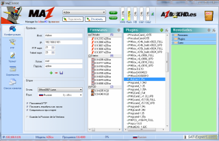

Перегрузить ресивер. Посмотреть, что мжкамд в списке запущенных процессах. Напрмер, через АСС или МАЗ.
Если мжкамд есть в списке процессов, то тогда встать на открытый канал и рестартануть эмуль. Лог запуска показать на форуме. Любой скажет, в чём проблема. Только скрыть IP серверов.
