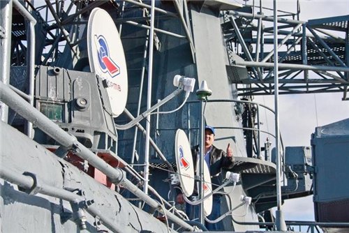

Такое дело.
Установлена тарелка под Триколор на корабле..
ну и соответственно периодически приходится её ручками поворачивать..
корабль дело такое не стоит на одном месте :)
Подскажет кто есть ли вариант поставить мотоподвес что бы крутить антенну с пульта? И как это будет выглядеть.. ведь заранее запрограммировать позиции спутника не получится..

Если ставить мотоподвес, то "труба" на которой будет крепится мотор должна быть вертикальна, если будут отклонения то будут сбои. Если это условие будет выполнено, то все возможно. Если собъется тюнером подкрутил куда надо и порядок.

не получится, будет все время "юг" уходить и угол места

Почему? Направление меняется не постоянно а периодически.. то бишь перешли в друге место, встали стоим без изменения направления... тарелку подвернули и нормально смотрим..
На новом месте опять подвернули и порядок.

Меня вот как раз это больше всего и волновало..
Значит надо с вертикальной трубой будет заказывать..
А с настройками? там нет строгой необходимости прописывать настройки на спутники?
Можно просто подключить и при необходимости крутить с пульта?
верно , там в настройках ресивера должно быть что-то типа "шаг влево, шаг вправо"
вообщем ручной поворот, вот им и будете крутить

Нафиг, Нафиг.. это вам не на крыше тарелку повернуть.. на висеть на мачте и при этом ещё крутить антенну не самое весёлое занятие..

Не все так просто... Придется периодически искать юг с точностью до 0,5° . Небольшая погрешность и грош цена всем настройкам. Теперь вот еще корабль насколько мне известно постоянно раскачивает волной. Это я теоретически так думаю поэтому ваша мачта все время будет отклонятся от строгого вертикального положения. Отсюда невозможность приема спутника. Это все равно что строить что то на корабле при помощи уровня. :) Ну попробовать конечно можете. Чем черт не шутит. Будет вам чем заняться в порту.

Да всё нормально... писал же.. уже всё стоит и прекрасно работает..
просто неудобно вручную поворачивать антенну когда на другой причал переходим.. а там у одного причала когда настроишь всё прекрасно ловит !yea!
VALLL
Всё будет прекрасно работать, при условии, что будет штиль................!good!
А если качка, то надо мотоподвес с тремя степенями свободы.....:rofl:Если таковой существует.... Хотя, мона тиснуть с военного корабля. Там, наверняка, есть...:rofl:
