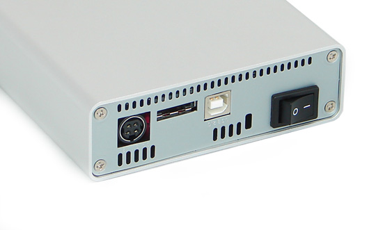

От себя порекомендую хорошую, лично проверенную модель: VIPowER
Посмотрите по ссылке - публикации (тестирование) о продукте. Хорошие отзывы авторитетных компьютерных изданий, например, здесь. В принципе, читая отзывы и обзоры, сам выбрал эту модель. Да, может цена чуть выше, чем у конкурентов, но зато потом никакой головной боли.
Можно заказать прямо от производителя (с их сайта) с доставкой по всей территории России (наложенным платежом, платите на своей почте при получении). Цена бокса - 1930 рублей (сам хард подбирается и покупается отдельно).

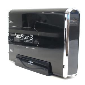

Перенесу фотки с гис клуба:
Мобильный корпус для HDD 3.5" Vantec Nexstar3 NST-360SU-BK
