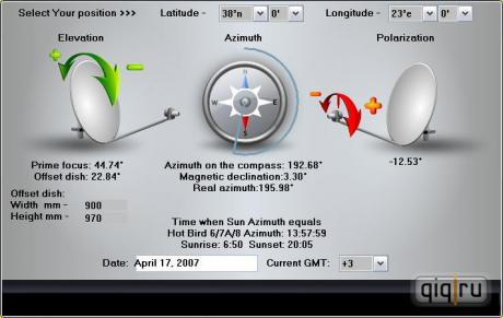

Geopard
расчет с любой точки мира любых спутников, угол поворота антенны, азимут на солнце, показывает тарелку что называется "на пальцах", синхронизация с вашим пк по времени, (можно реально следить за солнечным движенеием вплоть до "по-секундно"), в расчет препятствий, отчеты по позициям, трансподеры.. короче можно сказать про эту программулину следующее: для настройки тарелки на любой спутник вам нужны - две линейки и траспортир :) , часы и компас ( и фонарик... в случае настройки в ночное время, кому днем сильно легко кажеться;) )...
:) не зыбыть поставить русский или укр.язык в настройках...
