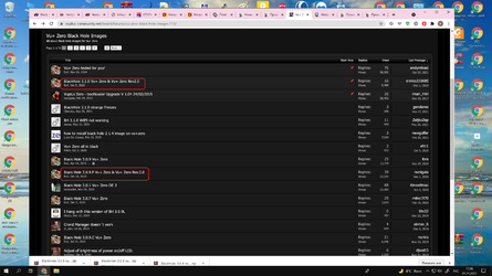

приветствую ,где-то на форумах еще один пользователь писал ,так само устанавливал прошивку на /vu-zero-без рев/ ,последнюю,,, блек хол 3.1.0,также не получалось у него ,потом написал что прошил сначала старой версией кажись 2.7.1,а потом 3.1.0,и нормально все получилось,,
как -то так ,,,
или попробовать другую версию установить ,
как на скрине
