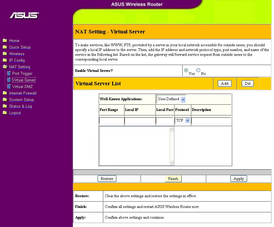

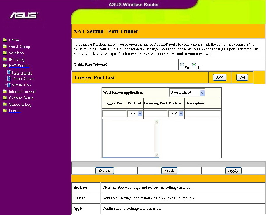

Вот в настройках роутера 2 странички, на которых, похоже, настраиваются порты.
Одна- NAT Setting -> Port Trigger,
вторая NAT Setting -> Virtual Server
Что там как прописАть? Знает кто? или ткните, где такое расписано, может кто встречал, вспомнит....???

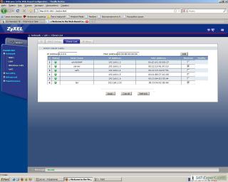

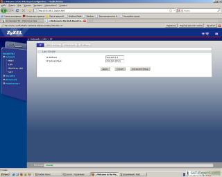

Может мой вариант подойдет:
У меня так сделано на ZyXELе:
Я никакие порты не вбивал. Пришлось только зафиксировать IPшник "Сервера", т.к. подключаюсь на дом. компьютер из вне по RADMIN и для КПК, который не хочет по воздуху стабильно соединяться. Остальное- без проблем. Ни кто никому не мешает. Стоит торрент, забирает весь канал 1,5 Мбита, На Кате не отражается. Когда нужно сходить в инет, спускаю немного скорость- килобайт на 30-50. И все устройства довольны. IPшники никому не назначал, даже не знаю, кто на каком порту сидит.
