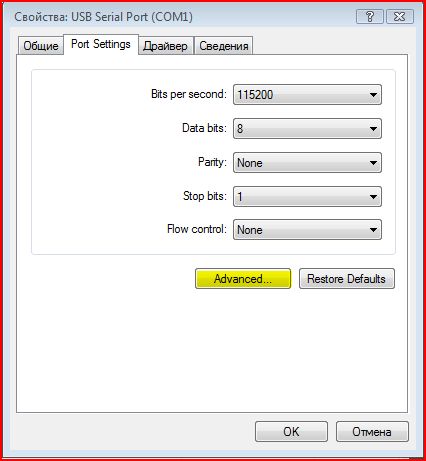

Господа, новая головная боль.
Ноутбук не имеет выхода на о-модемный кабель, думал самый умный - есть переходник на юесби. Включил - "Диспечер устройств" показывает подключение моего мобильного например на COM 7, а переходника на COM 9 (в одном и том же юесби гнезде!). Вопросов бы не возникло - так загрузчик софта для Globo предлагает выбрать только из COM 1 до COM 8 :)))) Как быть?:unsure:
Kisa
У меня тоже нет COM-порта и пользую USB to RS232 convertor.После установки он прописался на 20-какой-то порт и чтобы заставить его быть там где нужно потребовалось не больше минуты.
ins_job
Спасибо! Прям слеза потекла :))) Шайтаны :))) Еще вопрос: сейчас долговые обязательства Нефтегаза 5 млрд долл. Как рефинансировать подешевле ?:taunt: А если серъезно - моге'те :))))) Шарите - уважуха Вам!
