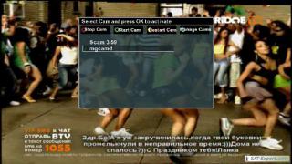

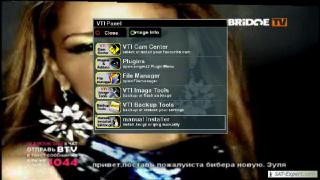

Установка эмуляторов на примере mgcamd
Сам эмулятор находится тут

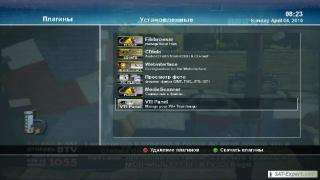

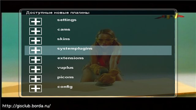

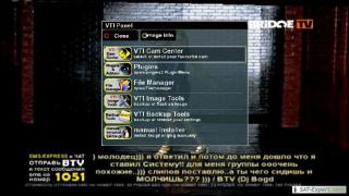

В последнем имидже Vu+ ver.0.7 структура меню немного изменилась. Теперь панель VTI находится в меню Плагинов. Из VTI панели плагин mgcamd "скачивается" , но не работает.

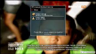

- Для установки эмулятора достаточно по FTP залить в папку /tmp архив инсталятор ipk (enigma2-plugin-cams-mgcamd_1.35a_mipsel.ipk) и через меню "Меню"-> "Плагины" -> "VTI Panel" -> "manual Installer" -> "Install ipkg" устанавливаем эму.
- Затем в папку /usr/keys/ по FTP заливаем например свои файлы mg_cfg, newcamd.list, SoftCam.Key, и делаем старт эмулятора через VTI Panel. Не забываем дать права файлам [755].Наслаждаемся просмотром :) Enjoy!
PS. файл запуска эму конфигурируется автоматом:

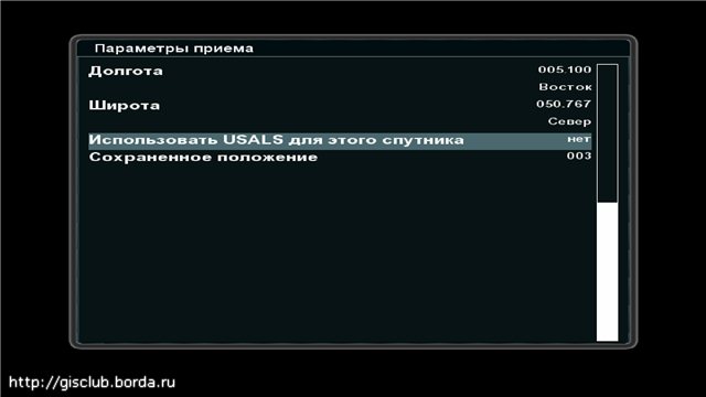

• Для управления мотоподвесом или актуатором по позициям, необходим так называемый режим " GOTO XX"
Нужно в настройках КАЖДОГО НУЖНОГО СПУТНИКА выбрать протокол DiseqC 1.2. В конце экрана настроек выбрать нет, для использования USALS.
В пункте "Сохранёное положение" прописывем номер позиции спутника который был прописан в моторе:
• Для управления мотоподвесом в режиме USALS для КАЖДОГО НУЖНОГО СПУТНИКА выбрать да, для использования USALS и вести правильные географические координаты своей местности. Координаты можно узнать в интернете, через запрос в поисковике.
Выше описанное хорошо подходит, если мотоподвес или актуатор уже были настроены и позиции прописаны. Если мотоподвес не имеет ещё прописанных позиции, то тут и приходит на помощь плагин для управления мотором.
