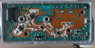

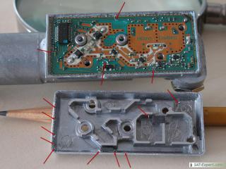

Далее фото без комментариев:
![](/proxy.php?image=http%3A%2F%2Fwww.sat-expert.com%2Fforum%2Fimagehosting%2F2011%2F02%2F19%2Fthum_33764d5fee6060fea.jpg&hash=fee9a194cbbfda7986142a9a26e6ff57)
![](/proxy.php?image=http%3A%2F%2Fwww.sat-expert.com%2Fforum%2Fimagehosting%2F2011%2F02%2F19%2Fthum_33764d5feead24abc.jpg&hash=9a313d524869a91d324a6710677f84d3)
Слегка, без фанатизма постукал уголком корпуса по столу:
![](/proxy.php?image=http%3A%2F%2Fwww.sat-expert.com%2Fforum%2Fimagehosting%2F2011%2F02%2F19%2Fthum_33764d5feee7ab9c7.jpg&hash=e87a084c5a351bbd4d93df995c36d156)
Оставшиеся пару крупных опилок (на линии питания усилителя ПЧ и стабилизатора рабочей
точки смесителя), которые показаны красными стрелочками, удалил зубочисткой.
Плату легонечко почистил кисточкой с искуственной ворсой, т.к. колонковые кисточки
могли наэлектризоваться при трении о плату. Ну, а полевики мне дОроги !good!
