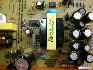

Люди нужна помощь. Есть тюнер "Sky prime 760 plus", по ходу клон "Orton 4100", жертва грозы. Бахнуло хорошо, згорело все кроме тарельки
. Конверторы, дайсики поменялись, все good. На тюнере перестала нормально работать V поляризация, работало только несколько транспондеров в районе 11566. Клиентов это не расстроило, ОРТ и РБК им не очень нужны, но через пару недель начал пропадать сигнал на всех каналах, типа то есть то нету. Повез в ремонт, мастер долго с ним долбался, сказал в морг! Вроде-бы догадался в чем дело, но ремонт будет чересчур дорогим. Дома разобрал сам, оказался выпаян транзистор QL3 тот который возле LM 317 находится(наверно мастер подумал зачем трупу руку назад пришивать
), вся елементная база в этом районе схемы в флюсе, видно что пропаивалось, может че-то менялось. Проверил блок питания, без нагрузки 21.8В, 12.4В, 5.0В, 3.3В. С нагрузкой 25.6В, 14.4В, 5.3В, 3.3В. На выходе LNB 18.4В независимо канал с какой поляризацией включать. Раз включиш ничего не работает, другой раз работает первый порт дайсика (только H поляризация конечно). Хотя делать эти все эксперементы заведома без одной детали конечно неправильно. Подскажите как лучше поступить, допаять транзистор и покопаться, отнести в другую мастерскую или все таки выкинуть?
