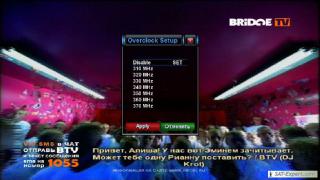

Появилась возможность аппаратного разгона.
Пункт в Меню/Настройка/Overlock Setup
Выбираем частоту и пробуем.
PS. Если шьете с официалки, не забывайте выключить акселерацию. Иначе получите зеленый экран. И вечный бутинг.

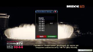

Итак тест разгона.
Разогнал до 330 MHz.
Работает.
Предел разгона проверяем по пропаданию звука.
Звук пропал, обратно на шаг.

Добавлено через 1 час 8 минут
И так. Разогнал до 360 MHz и капец.:pardon:
Сначала пропал звук.
Появились вечные шестеренки.
И выпал в зелень.
И так по кругу.
Не успеваю, после перезагрузки, добраться до выбора частоты CPU.
Думал капец, опять надо будет через монитор менять бит акселерации.
Но прокатила простая переустановка имиджа.
Переустановил и все нормально - акселерация выключена.
Можно дальше изгаляться на ресивером. !good!
ЗЫ. Кто боялся - можете спокойно проверять свой рес на разгон. Откат обратно возможен, простой перешивкой Е2. !good!
