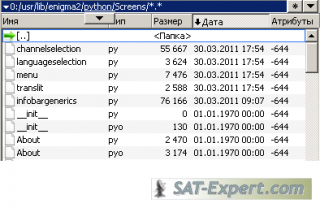

Что то у меня транслит не прижился на этой версии. У кого как?
Файлы подменил.
Только что проверил, работает.
Nikolayevih, судя по твоему скрину, у тебя первые буквы в именах файлов маленькие, они не подменились.
Nikolayevih
Точно. Блин хрень какая то с заглавными буквами. Исправил. Заработало.
