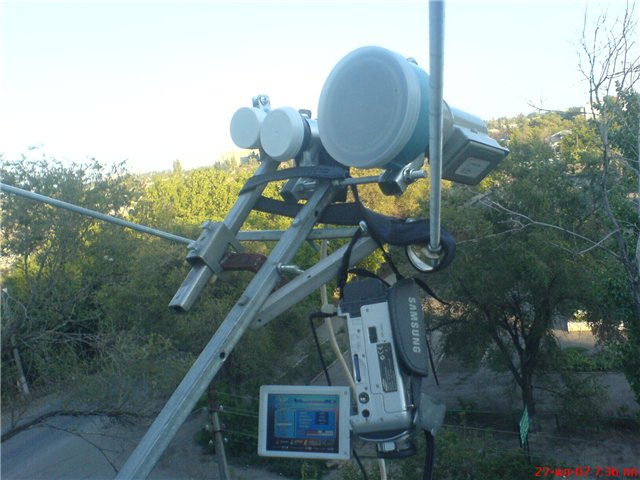

Сегодня поставил тарелку 1,2 м. Нашел 80* в Ку-диапазоне (сам не понял как получилось). Хотел поставить C-диапазонный конвертер но что то не вышло (да и гроза началась). В общем есть ли какие премудрости с установкой С-конвертера? Что то там крепеж какой то левый (хочу свой замутить). Может подскажете какую нить статейку, где про С-Band разжевано. И еще вопрос, а почему у меня например Stargate дает уровень/качество 94/99, а тот же Енисей-Регион всего 42/50?
Премудрость одна - иное крепление чем для КУ потому что размер башки иной..больше никаких..

Вроде как настроил С-диапазон на 80*, но ... появились проблемы. Я брал тарелку 1,2 м для того, что бы ловить 75*, 80 и 90*. Но так получается, что при установке мультифида - конвертеры смотрят прямо в боковые держатели. Я их укоротил (как сумел). Заново перенастроил 80* но теперь появилась странная ситуация - уровень/качество 30/80! Просто не ясно, как так уровень не фонтан а качество вроде приемлемое (хотя нужно в дождь проверить). И еще, пытался поймать 75* - ничего не нашел, а 90* кое как откопал, но качество около 40 (т.е. в дождь я там ничего не увижу). Как же другие ставят связку 75*, 80*, 90*?
По качеству/уровню - может быть и при низком уровне хорошее качество - это нормальное явление.
На 75 проблемно, ведь между спутниками только пять градусов и учитывая габариты С-башки как ты к ней что не прислоняй плотно - а угол выходит больше, мне кажется что в этом причина. Проверить легко - настроил 80, потом всё крепишь, снимаешь голову и начинаешь настраивать 75 в мультифиде, думаю что поймаешь и он займёт при этом место, которое ему не давал занять снятый конвертер, где-то уже писал вроде Папараци как он обпиливал конвертеры и ставил их со снятыми крышками на эти спутники по этой же причине.Где точно не помню, но такой разговор был 1000000%.
Проблема именно в этом. Там и маленькие кушные головы еле помещаются. Надо под си -80 отдельное зеркало поставить.

Блин, да что же за 90*С такой!? В общем поставил его в фокус (забил на мультифиды - не пашут они) и ужасаюсь качеству. Я его ставил из за Humor TV, MusicBox, TV3, Sport. в итоге Юмор и Бох 97/10, а тот же ТВ3 кажет на 97/50. Как ни кручу тарелку, и конвертер - это самый максимальные показатели этих каналов. (к Спорту пока ключ не нашел). Я думаю, проблема все таки в габаритах антенна (120) - наверное поболее нужно для лучшего сигнала. Вот только и 50% не хватит в дождь смотреть нормальное кину по ТВ3.
lavrec
Под си диапазон на 90-й градус 1.20 мало. Надо побольше. мы под киевом 1.60 ставили, и в фокус комбинированный си+ку конвертор. Работало нормально.

На 1,2м если супрал будут мешать боковые растяжки. Из за них спутники на мультифиде могут не ловится или ловиться с плохим качеством. Просто надо переделать крепление. Я сделал так раньше было 75ку+80ку+90С, а теперь 36+42+49
