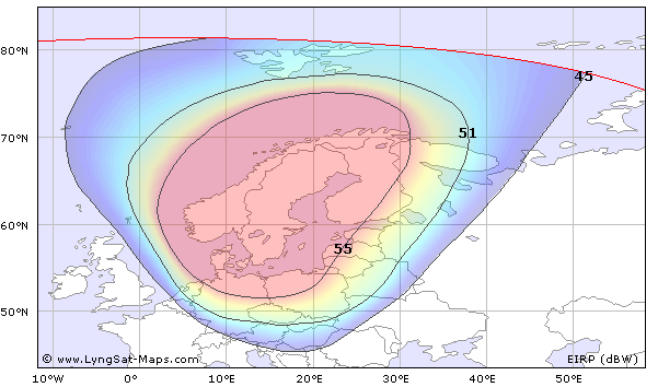

Скажите а что такое Europe FSS, тарель отказывается ловить эти каналы, по карте вроде подходит! А Europe BSS 70% сигнал!
Тарелка 0,90
k222, Европейский луч , расчитаный на абонентов в Европе.
расскажу теорию. Со спутника вещают две службы. Есть так называемая фиксированная служба. Она не предназначена для приSма непосредственно абонентами, она как радиорэлейка на земле, тока для передачи сигнала к наземным ретрансляторам, кабельным операторам, операторам эфирного ТВ и т.п. А есть служба непосредственного вещания, она предназначена как раз для приSма сигнала абонентами спутникового ТВ. Так что проблемы с приёмом сигнала фиксированной службы связи не аномалия, а норма. Вот тебе и ответ.
