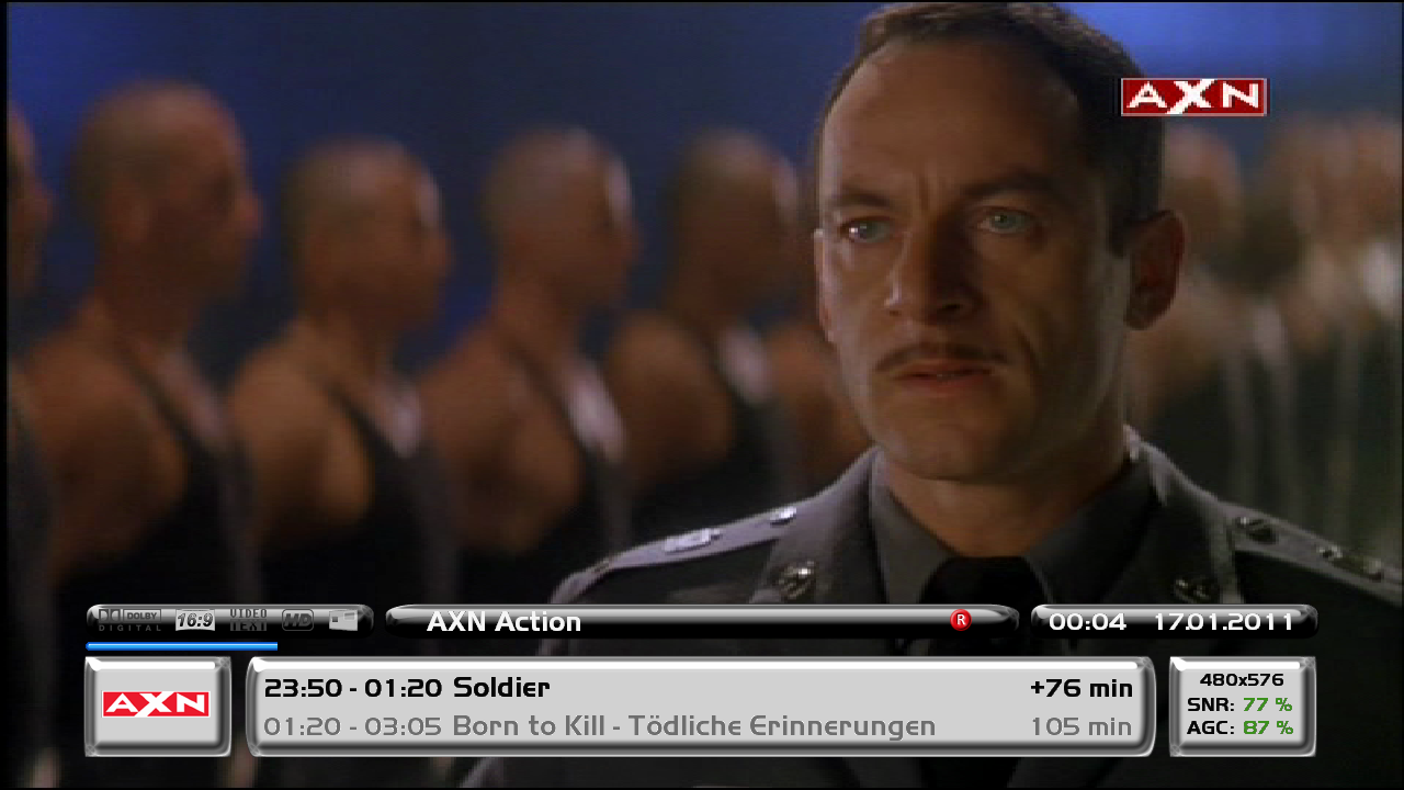

Наконец то купил себе нормальный телек для спальни. Теперь можно заняться HD скинами.
Завтра вылажу правленный Concinnity с кой какими доработками. Сегодня комп занят. Примерно вот так.

Посмотрел Concinnity, существенно ничего добавить не удалось.
Часики со стрелками не ставятся, нужно править конвертор, а исходник не нашёл.

Немного подправил цвета.
Мне кажется так покрасивше и не сливаются название и описание.

К скину Concinnity нарисовали новый инфобар посмотри пожалуста может получится прикрутить к твоей разработке
Пробуйте.
Замените файлы в папке Concinnity910-HD и перегрузите енигму.
