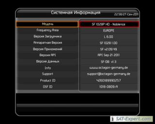

Наконец-то убрали Openbox из системной информации. !good!
