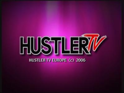

Не нужно так сложно подходить к проблеме настройки антенны. Все просто как мир. Например нужно найти сначала трансподер тех каналов которые точно знаешь по любым признакам. Например Я как и большинство использую для настройки на сириус каналы HUSTLER.
Hustler TV (США, Порнография) <- Ссылка по всему горизонту на эти каналы в транспондерах.:rofl:
Никто не сможет ошибиться если порно на весь экран и круглосуточно с логотипом канала. Ну а чтоб вот так и по картинке - сначала иду туда где настроенная антена и прописываю тансподер 12111(частота) H(поляризация) 27500(скорость потока) а вот FEC или аvtо или 5/6. Теперь вроде это как не сириус уже. Это теперь вроде как Astra 4A at 4.8°E. Все сутники и каналы и частоты и остальное можешь найти вот по этому адресу http://www.lyngsat.com/. Так что пожалуй понятно по какому каналу.... Ну а змей горыныч о трёх головах то собственно среднюю и имеет на этот спутник. Нет конечно можно и на канал Рада настраивать, но вот часто они там показывают разное что не всегда и сообразишь что и кто там бегает с учетом их знаний как украинского так и русского.
Есть и программы позволяющие максимально облегчить этот труд такой как настройка антенны. Все их можно найти поиском в разделе для самоделкиных. Я не пользуюсь ими потому как усложняют жизнь. Частоту транспондера и все что там нужно читай в инструкции пользователя на самсунг 9500 раздел 1.5 Ручное сканирование. Остальное как крутить антенну читай в инструкции по настройке предоставленной маркополо1 в разделе самоделкиных в теме по амосу, ходбёрду, сириусу.

Да не всё. потому как "список спутников" в ресиверах - это просто список и не более. Ресивер не читает информацию такого плана. Вот и приходится искать собственно визуально по картинке и по тому что точно со спутника. Так что уж объяснял как сумел. так наверно проще понять что настраивать на спутник по любому известному каналу и по тем признакам которые знаешь. Ведь на многих спутниках транспондеры могуи и совпадать.... Сам в своё время накрутился по тем индикаторам без картинки что как вспомню первый опыт так и в холодный пот бросает. Ну говорили же бывалые что по картинке и по тем признакам которые знаешь.... Ну так нет.... Умный был.... Эт теперь как дурень при настройке звук убрал и хозяев за чаем и за чем там еще разогнал и за секунд десять затянул гайки и уж потом прописал нормальное:taunt: Ну а включать им потом ЭТО или НЕТ - это их сугубо личное дело. Ведь и 78% интернет трафика народом то используется в этом направлении хотя все так громко и наглядно плюются и говорят что ни ни.:taunt: Надеюсь пояснил и почему так. Когда верховная рада отдыхает и там написано что это РАДА - можно и по ним. Можно в будни по белорусам было.... Но вот теперь они и днем включают шонибудь часто. Ну а по звуку сильно не настроишь потому как по языку понять не возможно. Даже у турков встречал рекламу на русском. Была такая засада. Ну а вот это.... Ну не перепутаешь и наверно никогда. Да и почастоте и скорости если совпадет на каком спутнике то по изображению....:pardon:
P.S.
Картинки в верху взяты из рекламы канала хастлер. Ничего личного. Эт потом уж сообразил что на картинке блондинка. Так шо звыняюсь. Не со зла.....
