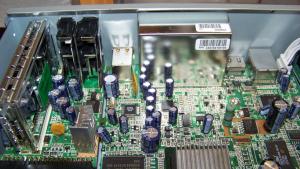

Вот такая надпись выскочила у меня в логе. Отсюда думаю и начались мытарства- показывает как через граненый стакан , не все имиджы пашут..
В инете не один раз встречается такая ошибка, но ответа нигде не увидел( у турок, немцев, чехов и китайцев) Прошу помочь знающих. Оговорюсь- перепрошивал всеми возможными способами и теперь сам готов консультировать по этому вопросу))). Все перепрошивания-Без изменений((. Поменял все емкости на блоке питания- без изменений. Давил и тискал процессор- без изменений( уточнение для Djazz)
Kernel command line: console=ttyAS0,115200 root=/dev/mtdblock3 mem=40m bigphysar
ea=1280 coprocessor_mem=2m@0x04000000,2m@0x04200000
st-coprocessor: Failed to reserve memory at 0x04000000
st-coprocessor: Failed to reserve memory at 0x04200000
