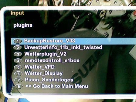

А так выглядит ААФ Меню -> Systemtools

Да нет, ты не прав. Вот что там есть:
Значит не ходит у тебя катя в интернет.
А чтобы это проверить наверняка, зайди по синей кнопке в меню AAF, выбери SystemTools и нажми на Pingtest. Если пинг пойдет, значит ходит. Если нет, значит нет.
