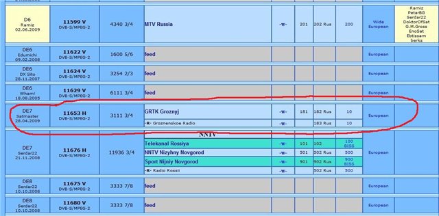

кстати а на 39 с Express-AM1 -40° East что у вас вытягивается ?
у меня только MTV Russia(11599 V 4340 3/4) -Uzbekistan(11096 H 4800 5/6)-
Space TV(11159 V 3333 3/4)
GRTK Groznyj наверно можно вытянуть

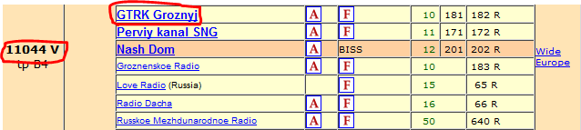

хотелось бы добавить к этому списку GRTK Groznyj . там сигнал по опену у меня 14%. думаю качественный конвертер сможет усилить 39 и вытянуть GRTK Groznyj
Гуталин, ты ничего не перепутал??? этот канал на 53Е
