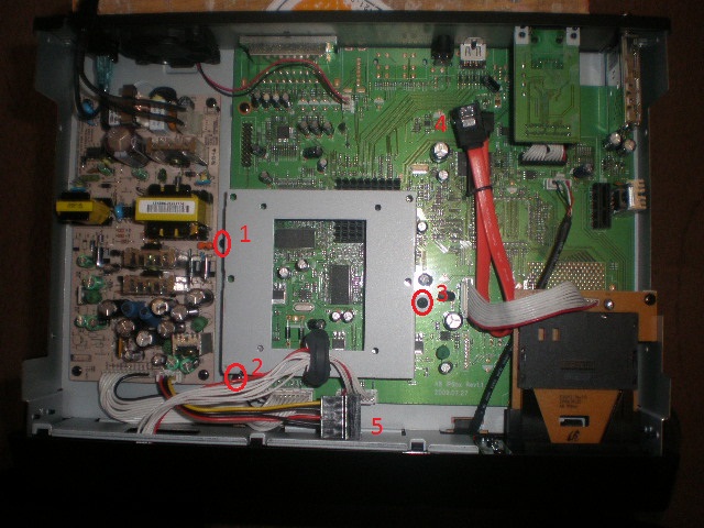

1.Откручиваем 5 болтов на корпусе ресивера и снимаем верхнюю крышку
2. Откручиваем 3 (1,2,3) болта крепления рамки HDD
3. Крепим сам HDD 4 болтами к рамке
4. Разъемы 4,5 подключаем к HDD

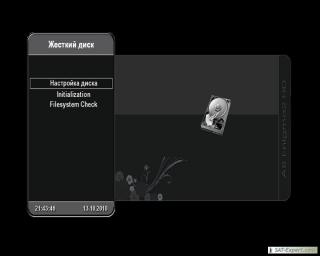

Далее заходим Меню-Настройки-Ситема-Жесткий диск
Выбираем пункт "Инициализация"(форматирование)-жмем красную кнопку.
После форматирования перегружаем ресивер

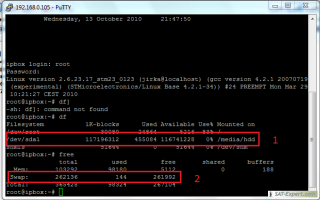

P.S. у меня винт был отформатирован на компе под ext3 , рес его видел но в системе его не было.
Теперь видно:
1.Винт определился системой и определяется как sda1
2.Так же видно что swap активен

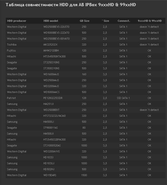

Диск Seagate 2.5' 320GB (ST9320325AS) в списке нет. Но стал на ура :)

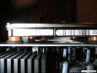

Так как веник крепится на кронштейн, прямо над радиаторм процессора, нарушается температурный режим как веника так и процессора. Поэтому предлагаю крепить веник не вплотную к кронштейну, а через прокладки. Типа вот так наример.
