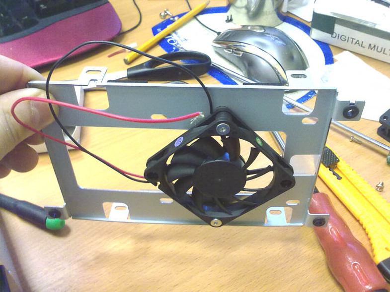

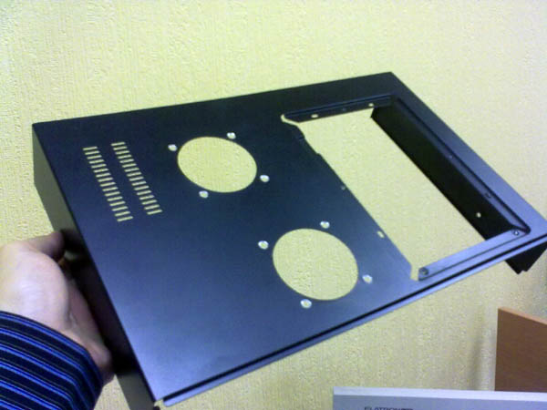

Купил вентелей 60*60*10 и пару 60*60*15
Поскольку вентили маленькие - будут шуметь, поэтому я подключил их так: 2 паралельно и 1 последовательно с первыми двумя.
Осмотрев корпус, первый винт повесил на раму винта (она сидит низко, поэтому и вентиль самый тонкий):

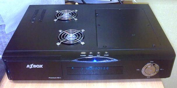

Посмотрев где больше греется крышка, другие 2 вентиля поставил на нее, термоклей рулит, не уродуем корпус:

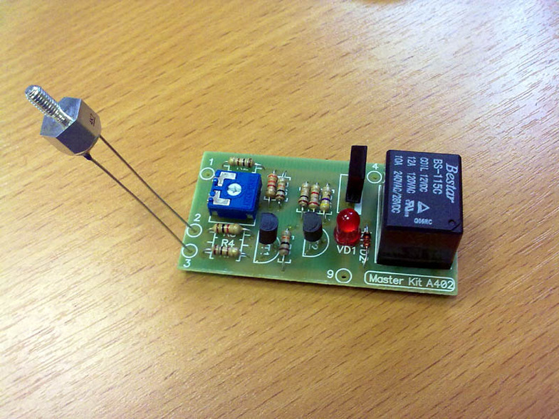

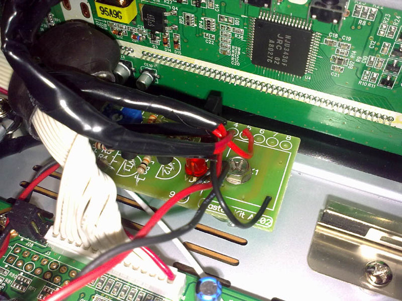

нашел в магазине детский радиоконструктор "Термореле" работате от 0 до 150 С.
собрал его за 5 минут :)
реле, конечно, потом убрал, чтоб не щелкало, хватит мощи вентили включать и без реле.
Плату реле приделал сюда:

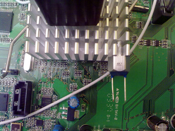

Почитал, что при использовании винта проц тоже юзается не хило, посему датчик вкрутил прямо в радиатор проца:
Питалово взял с винта :)
Испытания прошли :)
Пока настроил включение в 46с и выше, выключение в 41с.

дак я же написал выше, что это КОНСТРУКТОР :) все детальки в комплекте, просто паять, я и паял :)

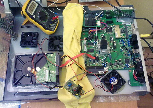

Как и в сообщении выше решено было установить 3 вентилятора с последовательным подключением и Термореле (конструктор Мастеркит).
какова мощность тока управления штатным вентилятором не знаю, посему подключил все к питанию винта.
Итак приступим....

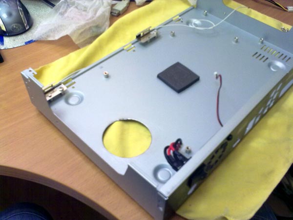

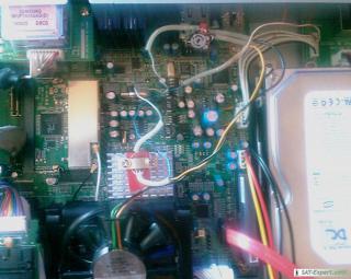

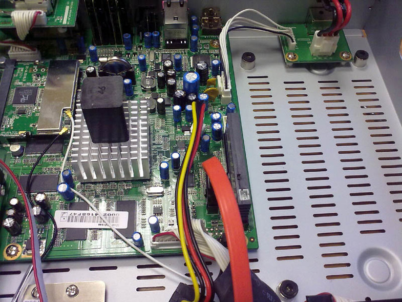

Первым делом надо охладить винт, под ним есть место, первый вентиль туда.

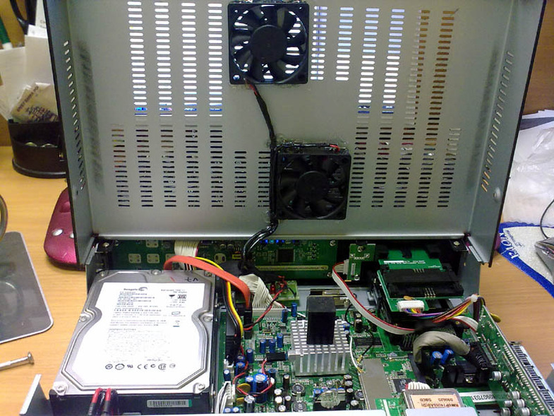

Два других ставим по краям процессора:
В таком раскладе процессор и тюнер будут охлаждаться на ура !!!
Поскольку процессор греется при любой работе, будь-то тв или копирование данных, термодатчик ставим в классическое место :):
Около кнопки отключения приклеиваем плату терморегулятора:

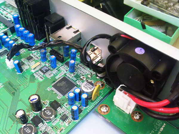

Штатный вентилятор можно конечно и выкинуть, но пусть будет,
заменим его на 40х40х20 работает в разы тише:
Все собираем - настраиваем.
Вентили включаются при 48 гр. выключаются при 43 и.т.д.
Итог:
48 гр максимум, + тишина и покой !

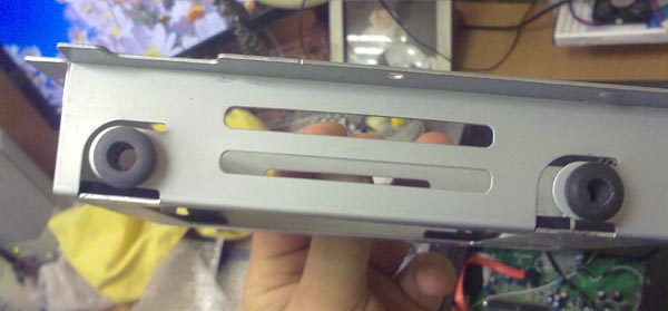

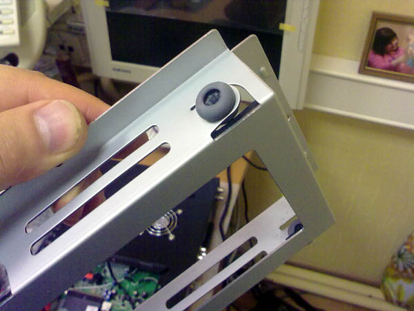

Отдельно стоит отметить, что в модели плюс испохабили крепление винчестера, теперь он в прямой связи с корпусом... жесть вообще... Улучшить это никак не получается ибо нет места...
а вот немного доработать кроватку можно, рассверлив отверстия и установив резинки от старых сд приводов:
