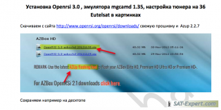

Установка Openrsi 3.0 , эмулятора mgcamd 1.35, настройка тюнера на 36 Eutelsat в карт
Установка Openrsi 3.0 , эмулятора mgcamd 1.35, настройка тюнера на 36 Eutelsat в картинках на Azbox HD
  • Установка Openrsi 3.0 , эмулятора mgcamd 1.35, настройка тюнера на 36 Eutelsat в картинках.pdf
    2,1 MB · Просмотры: 4.108
