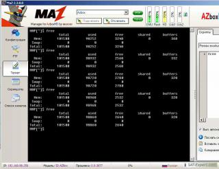

huyhuyhuy

1й отчет - без каких либо действий , на рессивере
2й, 3й, 4й отчет - идет воспроизведение выше указанного файла,
заметно незначительное притормаживание на рессивере.
Жду вашего решения!
С уважением , Андрей.
Artie
Как и следовало ожидать, подкачка не используется:
"swap 0...0...0"

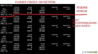

huyhuyhuy
"swap 0...0...0"
Я ДЕЙСТВИТЕЛЬНО ЛОХАНУЛСЯ!!!
СНИМАЛ ДАННЫЕ, А ФАЙЛ ПОДКАЧКИ НЕРАБОТАЛ!!!
ВОТ НОВЫЕ ДАННЫЕ ПРИ СВАПЕ 100 МЕТРОВ
НО В ГРАФЕ "used" , ВСЁРАВНО "0"
И СОЗДАТЬ СВАП БОЛЬШЕГО РАЗМЕРА Я НИКАК НЕМОГУ,
ПОДСКАЖИТЕ , ЕЩЕ РАЗ ЧТО МЕНЯТЬ В ФАЙЛЕ "S80Swapon",
ЧТОБ СДЕЛАТЬ СВАП НАПРИМЕР 200 МЕТРОВ!
ТОЛЬКО ЗНАЧЕНИЕ 1 (НА РИСУНКЕ ВЫШЕ)
ИЛИ ЗНАЧЕНИЕ 2 (НА РИСУНКЕ ВЫШЕ) ТОЖЕ НУЖНО МЕНЯТЬ?:(
С УВАЖЕНИЕМ!

janigor
Artie
Я ж говорю, если <used> все время "0", то swap не используется при воспроизведении видео.
...как его задействовать под видео?
По-сути, ресиверу нечего "подкачивать" в момент просмотра - с диска идет чистый поток видео практически в монопольном режиме.
Чтобы изменить размер файла подкачки, укажите
SWAPFILE=azbox_swapfile
SWAPSIZE=204800
для 200Мб,
SWAPSIZE=409600
для 400Мб и т.д.
