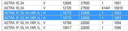

Ну тогда у тебя наверное этот транспондер не прописан в сеттинге:
Просто посмотри, прописан ли у тебя вообще этот транспондер через SatChannelListEditor.
И может быть второй вариант, у тебя был прописан правильный транспондер, а ты при ручном сканировании прописал аналогичный но какойто один параметр отличается. Появился дубликат.
Например так, только у меня другой спутник:
или так:
В этом случае не будет сканироваться ни один. Просто через SatChannelListEditor выкинь неправильный.
Так если до этого он показывал, он мог както удалится? с помощью пульта прописать траспондер нельзя?
я ввожу частоту трансподера через пульт сигнал есть.
я скачал прогу SatChannelListEditor - но после того как прописываю ip 192.168.1.3 - нажимаю конект и через пару сек выдаётся месага conect was closed.
