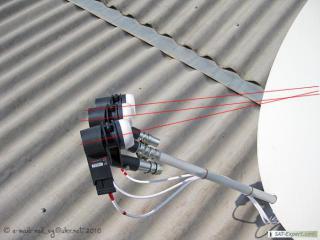

странник
линия расположения голов должна быть прогнута в центре вниз, а у меня наоборот получается
У вас получается вот такая примерно картина по прицеливанию конвертеров:
Нетрудно видеть, что "хвосты" у LNB опущены относительно срезов конвертеродержателей. За счёт этого точки прицеливания лежат на "правильной" дуге. А "хвосты" - на "неправильной" :)
Точка прицеливания 13*Е, как на мой вкус, неоправданно отведена вправо от центра зеркала, но, возможно, это лишь обман зрения из-за ракурса фотосъёмки.
Ну и, поскольку у вас СА-902, было бы неплохо ознакомиться с моим постом из темы http://forum.sat-expert.com/antenny/14661-geometriia-ofseta-6.html#post222035. Там про точку прицеливания детально описано.
Успехов
