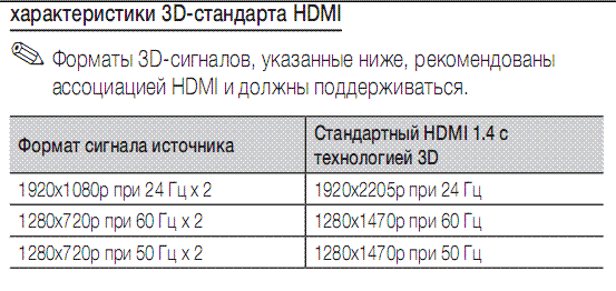

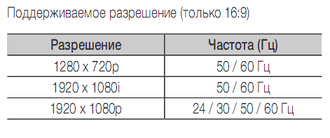

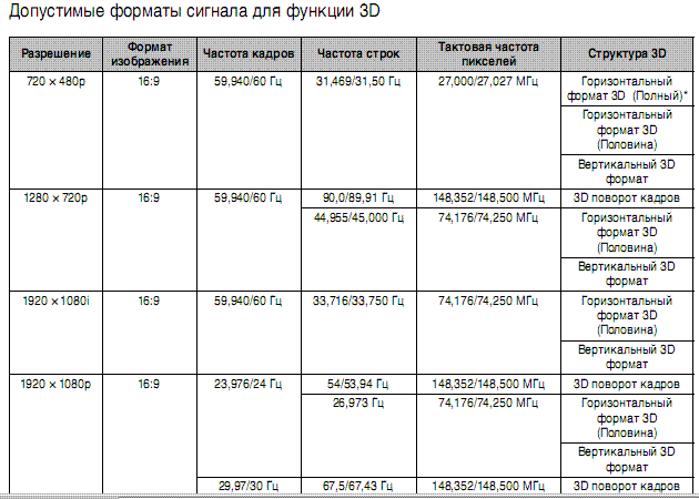

Однако в самой инструкции к телику тоже есть ссылка, на то, какие форматы 3D понимает телик.
Но человек никак не поймёт, что Азбокс выдаёт максимум 1080 по вертикали, а не 1440 (или по самсунговскому 1470). Принять-то 1440 возможно и сможет его телик, да только кто или что ему такой сигнал выдаст.
но для меня именно по этой теме ВАЖНО совершенно другое:
Приёмник AzBox которым я обладаю позволяет выводить на современный 3D телевизор фильмы с разрешением 1280x1440 из контейнера mkv.
Считаю это в корне не верным. Азбокс позволяет НЕ выводить фильм с разрешением 1280x1440, а только проигрывать. А выводится на выходы HDMI стандартное разрешение согласно тех данным. Например 1280x720.
Однако ему всё равно. Главное, что телик "всосал". А телик и "всосал" согласно тех характеристикам поддерживает как раз максимум 1080. Но для него более и не нужно, так как ужатых 540 пикселей всё равно на телике будут максимум 768. Матрица более не позволяет.
Ему не важно как и что. Главное вера, что якобы с Азбокса передаётся 1440 по вертикали. Стандарт же 3D обязывает передавать в таком разрешение.

sergik01
я всё более склоняюсь в покупке вот этого образца
3D LED телевизор
В принципе телик стоящий. Глубоко его не смотрел. Долго смотрел в магазине 8000 модель. Есть конечно ряд замечаний, но это не относится к 3D.
А в описании к 9000 написано опять же двусмысленно.
С оной стороны написано, что максимально возможно 1080. И там же написано, что при подаче на HDMI стандартного 3D сигнала, например, 1280 на 1470, телик должен автоматически переключится в 3D.
Как бы проверить. Действительно телик поддерживает стандарты 3D?
Тогда останется один вопрос, где взять такой плеер, который сможет такой сигнал в таком разрешении выводить через HDMI.
