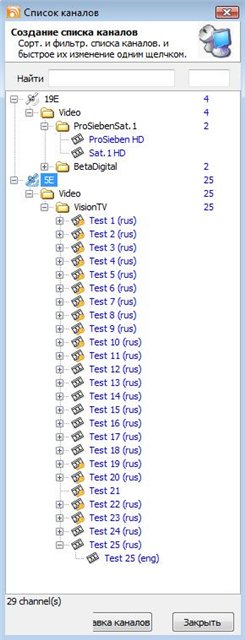

Nid- Tid Подскажите пож-та!
Хочу через эдитор транспордер прописать
Mangasora
А вот щто я увидел через скенер
photo.php
allllex
TID=34
NID=174
Сканируются без проблем 25 каналов. Не открывается ни один.
При попытке открыть, если до этого стоял на канале, который открывался, то виснет. Если открываешь сразу после запуска программы, пишет Unknow
А теперь подумайте, в один транспондер в котором обычно не более 10 каналов удовлетворительного качества, пытаются всунуть 25. Это как же надо сжимать!!! Можно не мучаться, качеством там и пахнуть не будет. Поэтому и раскодировать пока не можем. Хотя 9 каналов открытых.
Карта S2 3200 и Dvbviewer последней версии.
