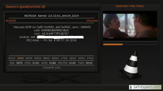

fanbox,потому что у тебя в описании окна в заголовке скина указан цвет подложки не прозрачный
<windowstyle type="skinned" id="1">
<color name="Background" color="black" />
fanbox
2boom , смена <color name="Background" color="black" /> на транспарент выглядит полностью прозрачным,некрасиво. Сделал поддержку каркасом скина(если не будешь против?), но при поддержке каркасом скина - почему то не отображается битрейт,будет время поищу причину.
2boom
fanbox, а чего я должен быть против))) а битрейт сейчас отображается только на включаемом канале, я сделал чтобы плагин в простое не нагружал систему и это побочный эффект, по другому не получается из-за особенностей бинарника и энигмы.... пока так дпльше посмотрим...

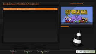

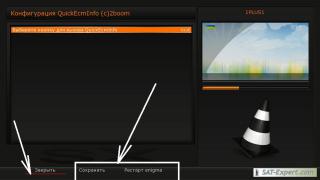

2boom еще такой вопрос:
путь к пиксмару Красной кнопки указан тот,что в плагине - и она отображается нормально, а пути к зеленой и желтой указал со своего скина, но они не подхватываются,так и должно быть?Путь к картинкам должен быть,то что в плагине прописан?Если прописываю так:
<ePixmap position="286,695" zPosition="3" size="165,2" pixmap="/SX/images/green.png" alphatest="blend" /> (папка с картинкой в скине присутствует) - то кнопка не отображается.
Если прописано так:
<ePixmap position="99,695" zPosition="3" size="165,2" pixmap="/usr/lib/enigma2/python/Plugins/Extensions/QuickEcmInfo/images/red.png" alphatest="blend" /> - все нормально.
2boom
fanbox, в скинах если есть каркас, то пути прописываются к локальным картинкам, если картинка присутствует, то она обязательно отображается, посмотри путь ...
fanbox
2boom спасибо за подсказку, действительно я допустил ошибку при указании пути к картинке, исправил и сейчас все в норме.
