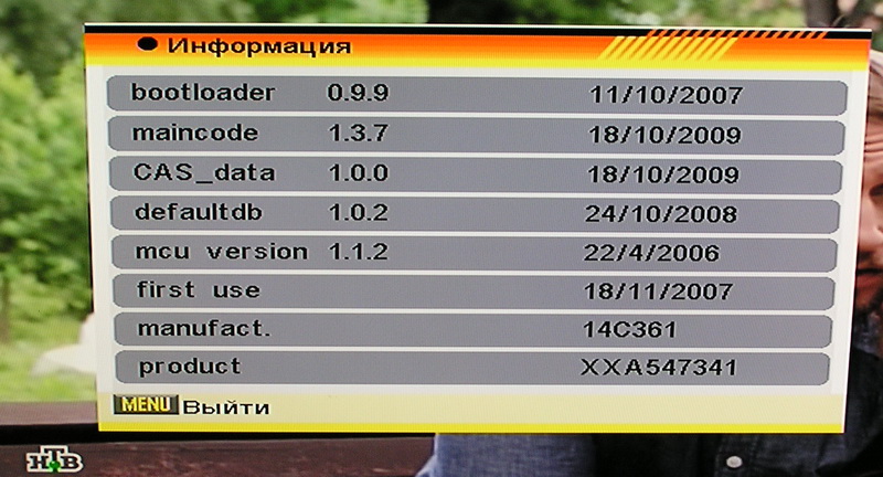

    Для високошвидкісних транспондерів , напр 43200 , ставити стару прошивку

    А почему расширение udf?
  13. marcopolo1
    marcopolo1 Модератор Eurosat Команда форума
    Регистрация:
    19 май 2007
    Сообщения:
    2.140
    Симпатии:
    4.808
    Скорей всего это не дамп,а Список каналов сохранёный прогой AliEditor для Globo4100C.С таким расширением(udf) сохраняют список каналов в Globo4100C!!!В принципе залить этот файл можно в ресивер Eurosat-3023;8004 переименованием в расширение bin.,проверить не могу из-за отсуствие такого ресивера,прога MaxEditor(редактор списков каналов для евросатов) принимает этот файл как список каналов!!!
