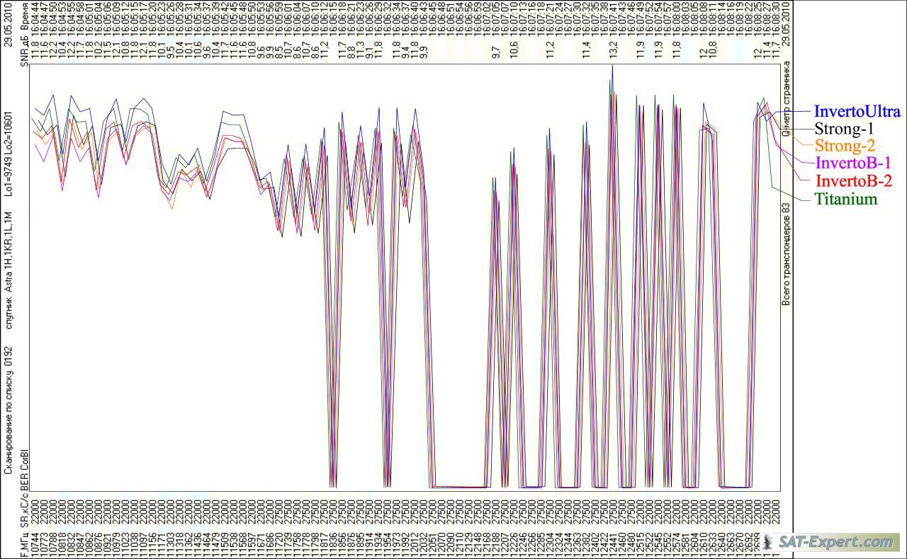

    Вот в этом посте http://forum.sat-expert.com/antenny/18870-testirovanie-antenn-lnb-i-drugoi-apparatury-3.html#post295465 приводятся спектры конвертеров, в том числе имеющегося у вас малыша ЕСО и его длинношеего собрата от бренда Инверто:
    [​IMG]
    Как видите, на нижнем поддиапазоне он лидер, а вот на верхнем отличился только на частоте 12441МГц.
    На частотах выше 12500МГц лидирует с отрывом в 0.2-0.3дБ Титаниум, а все Инверто показывают примерно равные результаты.
    Но у Инверто Блэк Ультра выше уровень выходного сигнала, поэтому, если у вас проблемная линия снижения, возможно, он покажет лучший результат.
    Надеюсь, что мои вопросы в свете вышеизложенного станут понятнее.
    Я по-прежнему считаю, что вам нужно работать в плане юстировки LNB в истинном (геометрическом, а не там, где позволяет стандартное крепление СА-902) фокусе антенны + посмотреть, где возможны потери на рассогласовании в линии снижения.
    Успехов
    Дмитрий64 и LUSLEO нравится это.

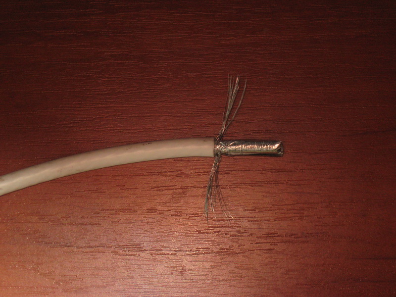

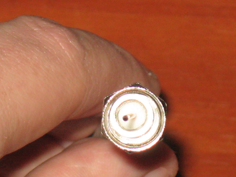

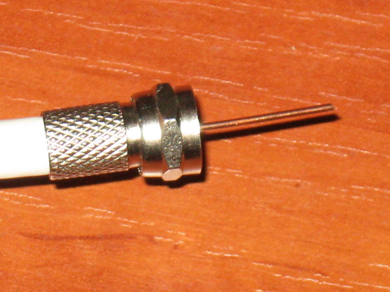

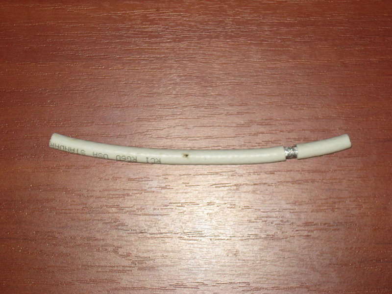

    По разделке кабеля:
    Трудно описать действия, но отмерив необходимые расстояния, сделав надрез и сняв наружную изоляцию, распушиваю экранирующую оплётку. Затем снимаю/избавляюсь от приклееной алюминевой фольги. Заворачиваю распушеную оплетку поверх наружной изоляции, заворачиваю руками F-разъём до тех пор, пока диэлектрик кабеля не сравняеться с выступом всредине разъёма. Лишнюю длинну центрального проводника откушиваю на расстоянии выше 2-3 мм от торца разъёма.
    С советским РК-75 было работать проще, как по мне, да и качество материалов не сравнимо с сегодняшними ширпотребовскими.
    Будем рады выслушать замечания и произвести работу над ошибками, т.к. недавно начал заниматься спутниковым ТВ, как любитель, но имею понятие в отношение синхронизации оборудования связи от спутниковых антенн как профи.

  14. странник
    странник Супер-Модератор Команда форума
    Регистрация:
    25 сен 2006
    Сообщения:
    2.081
    Симпатии:
    5.565
    Ответ я хотел услышать от форумчан, которые хоть раз в жизни монтировали разъём (коннектор, соединитель) типа F. Получится небольшой обмен опытом, который будет интересно почитать новичкам, а что-нибудь для себя откроют и бывалые спутниководы.
    Так гуртом и сформируем инструкцию по соединению кабелей со спутниковым оборудованием :)
    VALLL, KIV-62 и market223 нравится это.

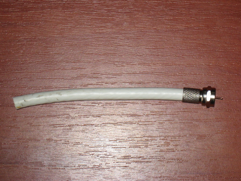

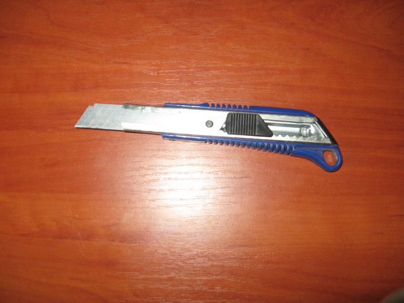

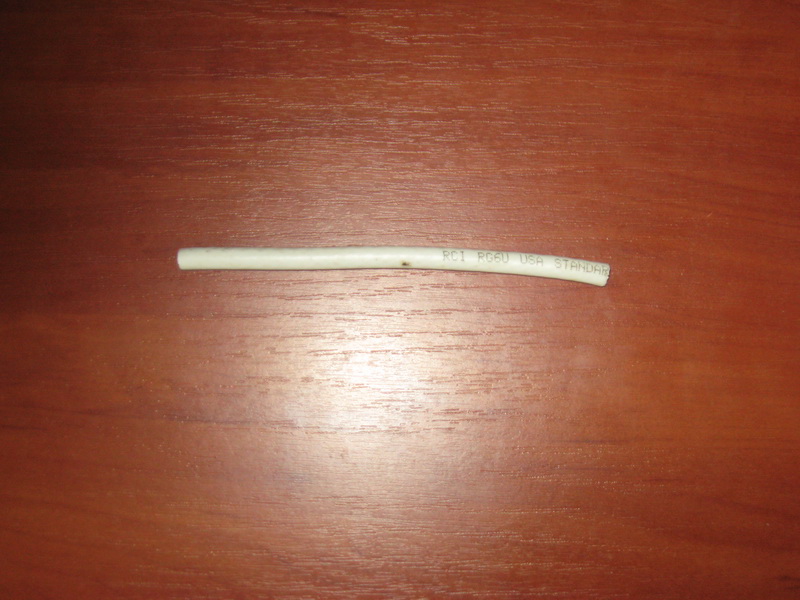

    При установке , а так же обслуживании спутниковых антенн никуда не деться от кабелей [​IMG] , а от качества заделанного кабеля напрямую зависит уровень сигнала ( чем хуже заделан кабель тем сильнее сигнал будет ослабевать на переходе ) . Далее я поделюсь одним нехитрым способом заделки кабеля , который к тому же является и качественным [​IMG] ( пример показан на куске кабеля ) .
    Берем кабель
    [​IMG]

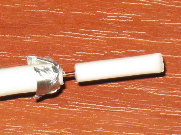

    Затем лезвием ножа ( желательно канцелярского ) обводим по кругу изоляцию кабеля
    [​IMG]
    [​IMG]
    Затем снимаем изоляцию
    [​IMG]

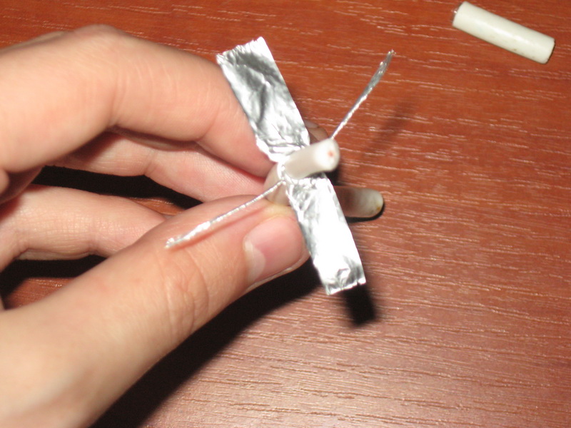

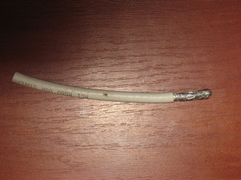

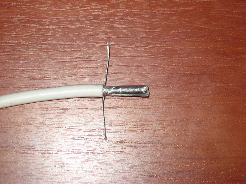

    Разделяем оплетку экрана на две части и скручиваем
    [​IMG]
    [​IMG]

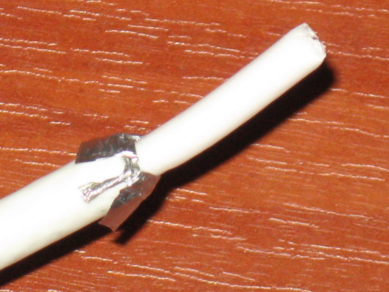

    Проводим лезвием ножа вдоль фольги экрана , и тоже разделяем на две части
    [​IMG]
    Загинаем , и срезаем лишнее , в итоге должно получится примерно так ( а может у кого и лучше [​IMG] )
    VALLL нравится это.

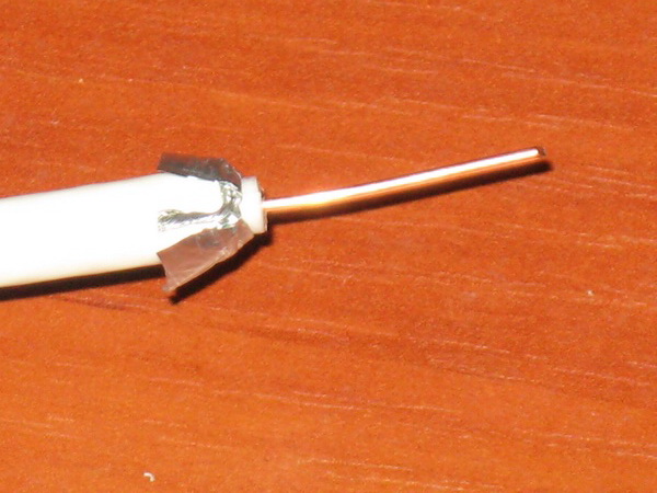

    [​IMG]
    После чего лезвием ножа обводим по кругу изоляции центральной жилы
    [​IMG]
    [​IMG]

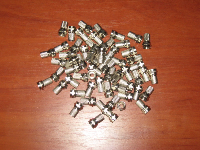

    Берем F - разъем
    [​IMG]
    И накручиваем его на кабель

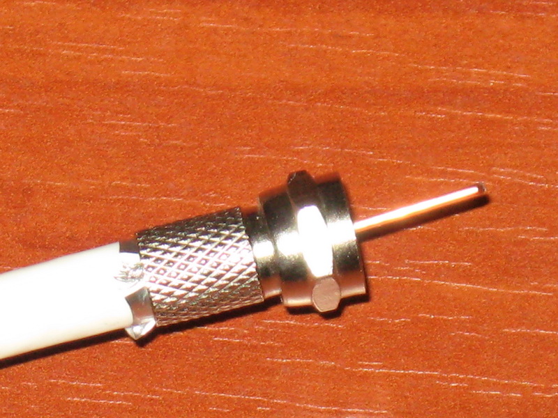

    Если все правильно сделано то не должно быть торчащих концов из под юбки F - разъема , так же после заделки обратите внимание не выпирают ли элементы экрана во внутрь разъема и не закорачивают ли они центральный провод . Если что то не так то лучше сразу переделайте заделку кабеля .
    [​IMG]
    [​IMG]
    Ну и в конце получаем вот такую красотищу [​IMG]
    [​IMG]

  20. Skiper
    Skiper Профи в Сат-ТВ
    Регистрация:
    25 дек 2010
    Сообщения:
    236
    Симпатии:
    378
    А почему косички?
    При накручивании F-разъёма получаеться малая площадью соприкосновения с цилиндром, фольга то же соприкасаеться не по всей площади (нужна ли она вообще?) да и площадь для попадания влаги под косички увеличиваеться за счёт неплотного прилягания цилиндра к наружной изоляции именно в этих местах.
