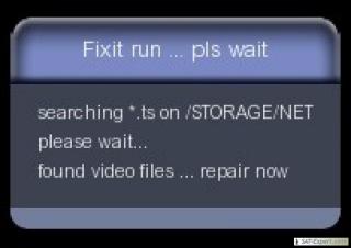

Koivo написал(а):
Этот сценарий основан на плагине для Fortis от Eisha.
Таким образом, все подключенные диски в / STORAGE будут отсканированы и найдены все файлы TS.
Plugin_Fixit_v5.rar просто распакуйте на USB флешку (папка plugin должна быть сохранена) и подключите к ресиверу.
Последняя на сегодняшний день версия с новым OSDOutput от Eisha.
! Пожалуйста, прежде удалите старый Fixit по FTP!
Источник: octagon.gmc.to

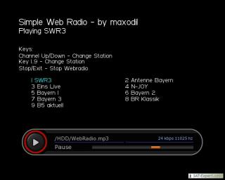

Octagon SF10x8-HD webradio alpha II
Установка:
Установка производится как и любой другой плагин.
(Копия плагина на USB, Octagon).
Параметры:
/ var / и т.д. / webradio.cfg
Воспроизведение только MP3 музыки (не WMA, OGG).
В настоящее время только девять каналов.
... остальное надо перевести:
Bedienung:
Plugin starten. Dann passiert erst mal nichts. Nach dem Start findet
habt ihr eine WebRadio.mp3 auf der Platte des Octagon. Diese bitte einfach
wiedergeben (so wie jede andere mp3 Datei auch).
Nach wenigen Sekunden startet das Webradio. Nach weiteren 10 Sekunden
solltet ihr den ersten Sender hцren.
Limitationen:
Da wir kein vernьnftiges Plugin Interface fьr Medienwiedergabe haben,
wird bei diesem Plugin der Medienplayer ausgetrickst. Es ergeben sich
folgende Limitationen, mit denen wir vermutlich leben mьssen:
- etwas merkwьrdige Startprozedur (via Wiedergabe der WebRadio.mp3)
- die Abspielanzeige im Medienplayer zeigt Blцdsinn an
- falls der Stream aus dem Internet stockt, reiЯt die Wiedergabe ggf
ab. Ihr mьЯt dann die Wiedergabe von WebRadio.mp3 erneut starten.
- keine Anzeige von Titel, Interpret o.д.
- der Stream landet wдhrend der Wiedergabe auf der Platte (nur einigee MB)
- es geht nur in einem Octagon mit Platte (/STORAGE/HDD muss da sein).
