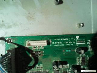

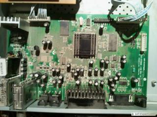

Напряжение БП в х800
Добрый вечер
есть тюнер х800 но у него нет БП
достал блок только не родной, сказали там напряжение идет не в том порядке, вот собственно вопрос как узнать порядок напряжение на материнке, маркировки там нету, и схемы в нете не нашол
