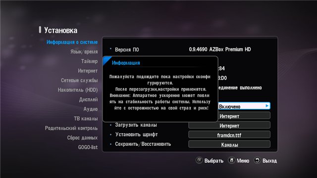

mr.kuk
Очередная локализация под версию 4690,добавилось Аппаратное ускорение.

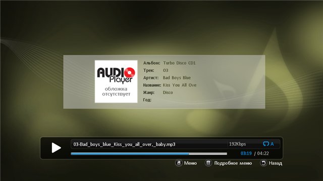

mr.kuk
Очередной перевод,появилась возможность перевести строки в аудио плеере собственно на картинке все видно,вместо "Артист" надо бы было написать "Исполнитель",но не умещается поэтому оставил так.Плюс исправления.Локализация проверялась на 4754,но возможно пойдет и на версии ниже.
