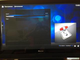

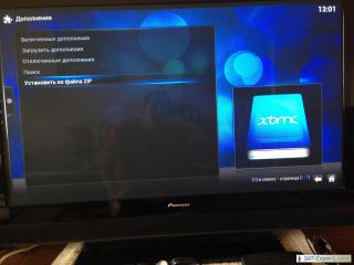

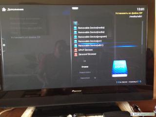

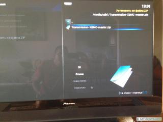

Все делаем по аналогии с установкой эмуляторов.
XBMC - Настройка - Дополнения - Установить из zip
выбираем нашу флэшку

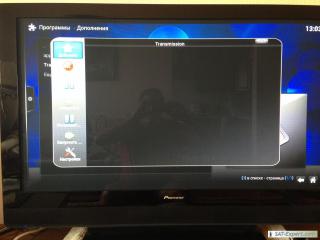

transmission
заходим в сам transmission
и вуаля :)

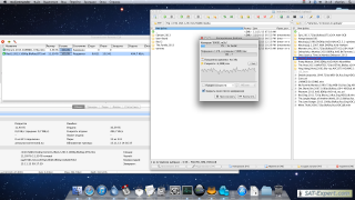

следующий вопрос - как добавить торрент файл и запустить закачку. что самое противное на данный момент - transmission server что стоит на ruby кажется в упор не слушает порт 9091 и достучаться до него через transmission remote GUI c наскоку не получилось.

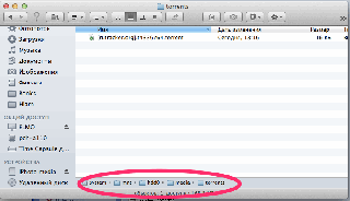

самый простой вариант - по сети подкладываем торрент файл что надо скачать по пути
\\Elmo\system\mnt\hdd0\media\torrents

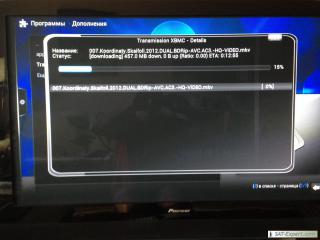

и запускаем transmission

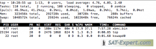

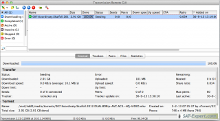

Вот кстати top с качающим в полный рост transmission. Больше 4 MB/s он у меня не разгонялся. Вполне прилично!
