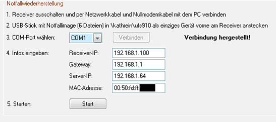

Восстановление бокса после неудачных экспериментов с Энигмой2 во внутренней флеши при помощи NotfallImage 1.06 и нуль-модемного кабеля.
1. Отключаете бокс
2. Стандартным образом форматируете флешку и создаете папку kathrein, а в ней подпапку ufs910. В эту подпапку копируем 6 файлов аварийного имиджа NotfallImage 1.06.
http://rapidshare.com/files/135211988/Notfallimage-UFS910-Original-1.06.rar
3. Вставляете флешку в передний слот USB.
4. Соединяете нуль-модемным кабелем бокс и компьютер.
5. Запускаете КСС и нажимаете вкладку Экспертам.
6. Убираете сообщение об ошибке
кнопкой ОК.
7. Выбираете требуемый СОМ-порт стрелкой кнопки СОМ1.
8. Нажимаете Ferbinden и включаете бокс.
9. Если появившиеся значения IP и MAC адресов не соответствуют действительности, то исправляете их.
10. Нажимаете Start и терпеливо ждете.
11. В брандмауэре разрешаете подключение к TFTP, или на короткое время отключаете брандмауэр.
12. Радуйтесь, что ваша Катя подала признаки жизни через „Willkommen!“.
