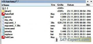

WNBC спасибо огромное mgcamd-1.38c-for-hdmu_1.38c_sh4.ipk закинул в резивер. Этот файл mgcamd-1.38c-for-hdmu_1.38c_sh4.ipk разорхивировал.Посмотри получилось правильно ?
WNBC
нет. много лишнего
разархивировать нужно на компьютере и переписать 1:1 как в папках
в /usr/emu только 1 файл mgcamd_1.38c и папка start
в папке /usr/keys/
AutoRoll.Key
ignore.list
mg_cfg
newcamd.list
priority.list
replace.list
SoftCam.Key

WNBC Классно! обьясняете все понятно.У вас Шура идет?Атрибут на mgcamd тоже должен быть 755?И как поменять через Total Comander.

WNBC
везде 755
в папке /usr/keys/
mg_cfg
newcamd.list
хватит этих файлов!
maxi21
Всем доброе утро.Все зделал как WNBC написал.В ЭМУ закинул Старт и мгконфиг 1.38с. в кейс закинул все остальное.Теперь в меню Активный Емулятор mgcamd_1.38c.Кто нибидуть подскажет.Что еше нужно чтоб Шура закрутилась.

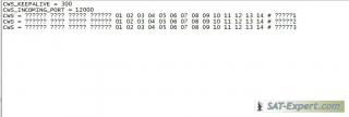

maxi21, newcamd.list свой положил? :) В папку keys :)
WNBC
настроенный newcamd.list
CWS_KEEPALIVE = 300
CWS_INCOMING_PORT = 12000
CWS = сервер порт логин пароль 01 02 03 04 05 06 07 08 09 10 11 12 13 14 # пакет1
CWS = сервер порт логин пароль 01 02 03 04 05 06 07 08 09 10 11 12 13 14 # пакет2
CWS = сервер порт логин пароль 01 02 03 04 05 06 07 08 09 10 11 12 13 14 # пакет3
А можно и так:
CWS_MULTIPLE = сервер порт_начальный:порт_конечный логин пароль 01 02 03 04 05 06 07 08 09 10 11 12 13 14 lan newcs
Это чтоб много строчек не писать если все пакеты с одного сервера. :)

maxi21
Почему то не как у WNBC сервер порт логин пароль.А взшло в виде вопросов.
