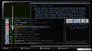

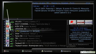

Я имел ввиду HDMU, я уже установил на версию 10906 и при наведении курсора на канал прогрессбар даного канала пустой(см.скриншот - ICTV(на любом канале так), когда курсор забираеш на другой канал то прогресбар появляется нормальный.
adriano
fanbox, В настройках плагина включи -показывать картинку- вроди так там точно не помню.Пока не ставил его себе на PKT.
adriano
Это у меня на HDMU.
Разницы нет.Настройки плагина одинаковы. По играйся в настройках плагина.У меня тоже было так пока что то не включил в настройках плагина.
oldkiller
fanbox, У меня на HDMU всё нормально
fanbox
Да все нормально(мои извинения автору), при выборе прогресбара с картинкой проблем нет.
