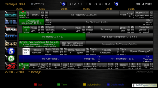

Дайте кто нибудь рабочий cooltvguide на хуперон
adriano, из меню плагинов скачай. С моим переводом версия 6.4. :)

Пробуй, - у меня работает этот. :)
  • Cool TV Guide V6.4.rar
    942,8 KB · Просмотры: 34
adriano
Плаг установился но при нажатии на EPG уходит в зелень.:]
balex64
На каком ты скине,adriano? Скины (некоторые) конфликтуют с рендером CoolPico.pyo...
adriano, в логе проблема с epg cashe..
