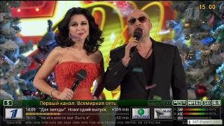

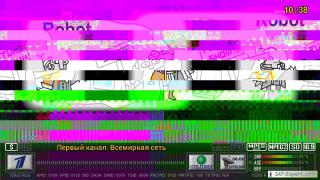

Заменил файл player2.ко , но сначала после замены просто рестартанул Энигму и не помогло, а потом вспомнил и полностью сделал перезагрузку тюнера(клавишей сзади) и все работает как надо.
И вот результат, до и после замены файла:
