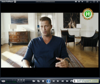

Раньше не замечал, а теперь на компе можно смотреть и без установки VLC Media Player , транслирует и обычный.
а у меня вообще что не могу просматривать даже на VCL , подскажите может в настройках сети проблема ? DHCP - должно быть включен или нет ? я пробывал в браузере набирать 192.168.100.2 но не могу зайти в дрим контроль - хотя в тюнере прописан IP 192.168.100.2 где проблема в настройках сети или в чем другом ?

Filin88, без VLC для просмотра ТВ на ПК обхожусь с лета прошлого года, использую программу DreamStream E2 (кстати на нее натолкнули пользователи этого сайта - спасибо).
