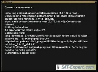

Я так понимаю, что как раз плагин miniDLNA и не скачивается, хотя и есть в меню загрузки?

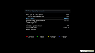

Плагин DLNA работает. Вы можете смотреть на компьютере содержимое жесткого диска ресивера.

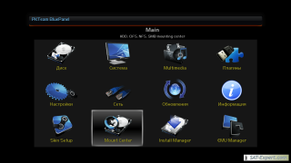

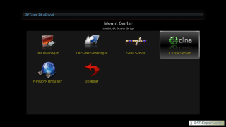

Скачиваете плагин с сервера. В блю панель - Mount Center -DLNA Server настраиваем сервер.
Жмем на красную кнопку сохраняемся. Потом запускаем зеленой кнопкой сервер.

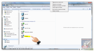

Теперь на компе кликаем на сеть. И видим там наш octagon.

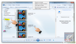

Тыкаем на него мышкой откроется библиотека файлов.
Здесь видны все файлы нашего ресивера. Можно спокойно смотреть на компе. :)

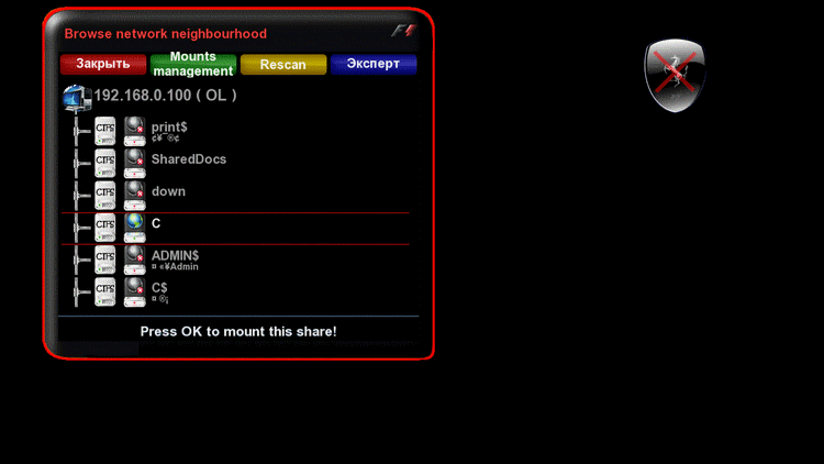

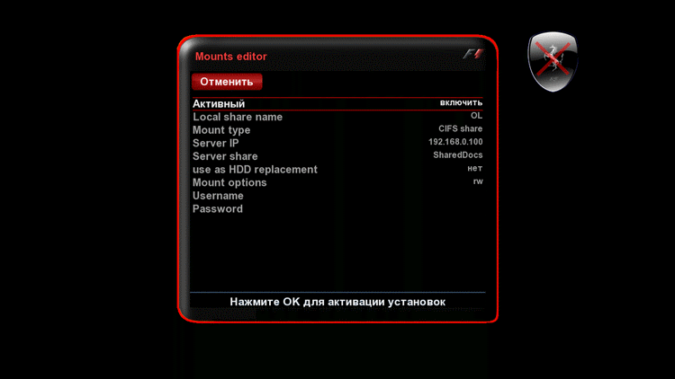

удалось только так прикрутить сетевую папку
Mount Centr - Network Browser - синяя кнопка Эксперт - ввёл IP моего компьютера
далее Зелёная кнопка scan - высветился IP моего компа - на нём нажать кнопку OK
затем выбрать папку и на ней нажать кнопку OK , перейдём в монтирование , там тупо сохранить ОК
