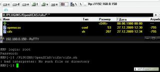

как именно это сделать? Я просто набрал указанный путь к файлу и вышло:
(окно PuTTY над Total-ом (FTP), и там виден путь и сам файл) :(

BOBAH-C, вот и ответ. Не хочет он скрипт запускать.

Блин, убрал в файле cifs.sh первые две # строчки и после перезагрузки плагина (желтая кнопка в меню OpenXCAS) папки примонтировались... только прописанные, а моя рабочая группа в "Сеть" пропала! (появилась какая-то MYGROUP)
