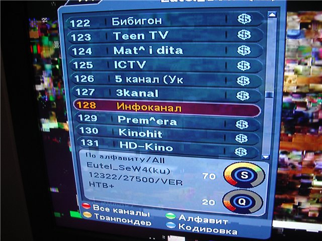

Для начала советую скачать и залить в ресивер готовый сеттинг на этот спутник с файлового архива (наверху), в нем все каналы плюсов прописаны. Потом будем думать дальше :)
Какая то бурда ,залил из фаилогово архива сетинги ,НD каналак сигнал есть и показивает ,на других нету сигнала :(

Если нет возможности выложить сюда скрин, напишите, какие настройки у Вас стоят в разделе Настройки антенны.
Понятно, что раз HD каналы показывают и SD нет даже сигнала, проблемы с настройкой. Попробуйте еще раз провести автоматический или ручной поиск.
Какая у Вас конфигурация - количество антенн, на какие спутники, какие головки, дайсики?

Вот это имеем

И такое

Вот один
Настройки должны быть такие: Тип LNB - Wide Band
NLB High/Low - 10750

Конфигурацию напомните плиз - сколько антенн, на какие спутники, дайсики.
Какие параметры выставлены в настройках антенны на этот спутник. Автопоиск и ручной поиск пробовали?
