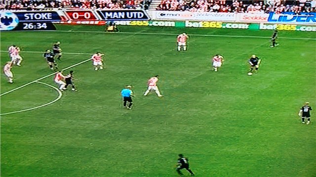

сегодня проверяем ключ бисс на канал Lider TV и отписываем как дела
18:00 мск вр сток сити-манчестер юн
Hot Bird-13° 12149 V 27500 3/4 Lider TV открыто-BISS
Eutelsat W4 36° 12523 H 4340 1/2 Lider TV открыто-BISS
спасибо и удачи
в дриме идёт под биссом. кодировка не прописывается. удалил ключ из софткама-канал заглох.поставил-пошло!good!
картинка очень плохая-на глазок как двоит:][/HIDE]
*** скрытый текст ***
трансляция иногда вовсе пропадает:]
Bima
УВАЖАЕМЫЙ ШУРIК 76)А у меня код уже с неделю,где то,сидит в меню тюнера,а толку???Можна попробувать выкинуть етот код,и заново его ввести,но я уверен,что ничего не будет......
Bima
МНОГОУВАЖАЕМЫЕ ДРУЗЬЯ!!!У меня появилась большая надежда,что етот канал все таки заработает,во время футбола!!!Выручайте меня,УВАЖАЕМЫЕ!Надеюсь на вас!Знаете,что я только что узнал?Я ввожу в кодировку бисс,канала Лiдер тв,16букв кода,а в етой графе,должно быть 32букви кода!Почему так,вы меня спросите?Да я не знаю,почему так....Только что я,чисто случайно ето узнал!Что еще туда вводить????Я уже уверен сейчас в том,что мне действительно счас, кто то поможет!!!А если никто не поможет,то тогда действительно мне придеться,с етим ресивером,идти в церковь,чтобы там батюшка, из него кадылом, выгнал беса....Наверное,тогда,когда я его только покупал,мне кто то порчу на него навел.Я сейчас только что вспомнил,что тогда,когда я его покупал,продавец етого ресивера,очень сильно щурился,смотря на него,и глазками так подозрительно,клип,клип ....Неспроста все ето,неспроста....Наверное он(продавец),что то знал....Шучу я, МНОГОУВАЖАЕМЫЕ ДРУЗЬЯ!Не судите меня строго,но проблемку мою,помогите мне решить!БУДУ ОЧЕНЬ ВАМ БЛАГОДАРЕН!ВЫ ЛУЧШИЕ,И САЙТ НАМБЕР ВАН(НОМЕР 1)!!!!

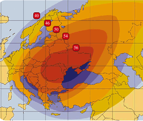

странник
Покрытие Амос-2,3
Приведу карты покрытия спутников Амос по данным официального сайта http://www.amos-spacecom.com
Вначале обычные карты:
Амос-2, Европейский луч
attachment.php
Амос-3, Европейский фиксированный луч
attachment.php
Амос-3, Европейский управляемый луч
attachment.php
И, для полноты картины, прогноз на 2010 год, позиция 17*Е, Амос-5, Европейский управляемый луч
attachment.php
