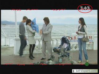

Хочу внести ясность для v0.9.5301:
у меня, как и раньше, 2 шт. 53°Е и т. д., ссылка, т. е. все в норме.
Действительно добавили Astra 4,8°E к Sirius 4,8°E со своими транспондерами, возможность изменения позиций для USALS не проверял, т. к. сегодня утром в спешке обновился до v0.9.5301.
Так же по-моему помню, что раньше, когда было что смотреть с 30°W, AzBox у меня туда тарелку докручивал, но могу ошибаться. Если не забуду, то сегодня постараюсь проверить (не знаю, есть ли там сейчас "живые" транспондеры для моего региона, если нет - "звиняйте").
Да, сегодня утром чуть не упал со стула, глянул на "1+1" (Amos 4.0°W, 10722 (H) 27500) и мне показалось, что в нем ничего не дрожит, ни логотип, ни серый фон в рамке или бегущей строке. Т. е. нормальный деинтерлейсинг сделали для SD-каналов.
Но присмотрелся: похоже, я ошибся, периодически подрагивает, и не только на "1+1"...?
Точнее было как: поставил 5301 - дрожания не увидел, думал приснилось, откатил на 5006 - дрожание увидел, вернул 5301 - опять изредка дрожание. Может нужно было вначале накатить 5300 а затем 5301, но играться времени не было.
Убедительнейшая просьба ко всем кто может и хочет - проверить, действительно ли дрожит, или только у меня, или я не то понял под дрожанием (flickering - мерцание)... мне нужно обстоятельно доложить об этом на официальном форуме, чтобы меня там не обвиняли в голословности, т. к. у них "ничего не flickering" и поэтому убрали "Set deinterlacing on/off".
azelite написал(а):
Deinterlace option does not exist
Просьба посмотреть сам канал, и просмотреть фрагмент записи с него для OpenSat по ссылке (45 Мб) (пользователь - azbox, пароль - satexpert).
Мне нужно будет тамошним господам предоставить проблемные данные с техническими характеристиками (само видео, тип ресивера, тип телевизора, тип подключения и т. д.).
Кстати, я написал некоторым товарищам по поводу
У меня на Самсунге 5-ой серии стоит режим 1080i. Телевизор поддерживает 1080p, но когда включаю его, то мерцают некоторые SD каналы на спутнике (на кромке изображения или на логотипах, дрожание частое).
Ещё скачал 720п вариант Аватара и по ходу всего фильма идёт подмаргивание, особенно на полосах (в 1080i), но подмаргивание уже не частое, а медленное, может каждые пол-секунды. Встречал такое ещё на 1 фильме. Может это проблема 24п? Установка режима 1080п эту проблему не решает.
дрожаний разных видео, но ответа в виде ссылки на проблемное видео тоже не получил.
Пожалуйста и еще раз пожалуйста, кому есть что сказать по поводу неправильного деинтерлейсинга и беспокоит программное развитие AzBox, разместите здесь свои аргументированные доводы и примеры.
В 5301 да 53-х уже два, похоже дошло до них.
Возможно USALS позиции другие. Попробуй. У меня не крутит ни на одной прошивке далбше 21w. IPBox и Openbox X820 крутят этот же мотор по USALS от 90Е до 30W даже немного дальше.
Более того - на офф. форуме рекомендовали переключаться для этих спутников в режим 1.2. Но и в этом режиме у меня не работает пошаговое перемещение.
Вот похожий дурдом у меня был с воспроизведением проблемного DVD диска.
Один раз запустился и нормально работал в DVD приводе и со звуком (там кстати похоже звук DTS) (прошил после Энигмы 5300 (первую) и все, больше никакими прошивками и танцами с бубном запустить не могу (виснет на DVD меню, ISO-шник по сети - меню работает, но звука нет)...
"Забил" на это дело. Пока стоит 1.0.18 - вобщем радует. При преключении каналов кнопкой ОК на Платформе тупит гораздо меньше.
Интерлейс к сожалению проверить не могу, у меня на CRT TV его нет. Зато есть периодический (достаточно редкий), на разных SD каналах какой-то странный эффект дергания двихущихся объектов (не плавное ступенчатое перемещение). При смене кадра - нормализуется...
А как у тебя окна информации при перемещении на спутники 13Е 19Е (и еще какие-то) не пустые? У меня пустые, на всех прошивках (от длинны названия спутника это не зависит) Возможно эффект проявляется только на Composite/576i...Причем если переключиться на эти спутники в меню поиска каналов или настройки спутника - то информация в окнах присутствует.

Я не злюсь, просто хочу закрыть уже этот вопрос с "дрожаниями" раз и навсегда;
только у нас обычно как, люди (не ты) выходят в форум, чего-то там пишут, красиво и грамотно, что где-то что-то видели/читали/слышали, и - тишина...ни ссылок, ни подтверждения написанному.
Вот поэтому и прошу проверить вышеописанный баг, может это у меня просто что-то не то в электропроводке или мне все приснилось, разумеется интерлейсинг проверять нужно на прогрессиве (LCD, плазме).
