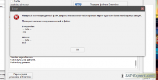

Привет всем , в чем проблема добавляю на тюнер новые каналы, так они работают до перезагрузки и потом все слетает !! а когда хочу их копировать на пк! с помощью программы DreamboxEdit выдает ошибку что нет !
Что можно сделать а то прошиваться как то не хочется! Сейчас стоит OpenPLi AlonzoREVOLUTION_8.0

Попробуй установить постарше версию DreamboxEdit
Пробивал старую и новую версию, то бесполезно ! наверное нужно перепрошивать(
Прошивка не причем. У меня алонзо- никаких проблем. Можетремьарт компа сделать и создаьб новую папку куда сохранять данные

Тоже пробивал только что, то нет не хочет!! когда то вообще не хотело кидать, так прошился и норм было !

пути правильно выставь в дриэдит , то есть в зависимости от прошивки посмотри

vadim72
посмотри где у тебя находится satellites.xml
он должен быть /etc/tuxbox/ satellites.xml
а в /usr/share/ на satellites.xml должна быть ссылка ... рис..
в старых прошивках было без сыылки а satellites.xml лежал в /usr/share/
если каналы отсканировать они будут работать но жить лист будет до перезагркзки
у друга такое было и на свежей прошивке из за того что он какой то вредный плагин поставил

вот так у меня и есть они просто после перезагрузки слетают!!
проверил все лежит на верных путях, попробую удалить пару плагинов... которые ставил..
В плагинах и нечего нет удалять ставил только плагин на шрифт что бы сделать больше..
Я так понял что новые каналы даже не сохраняются??
