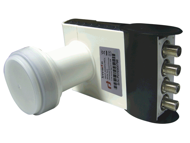

У меня дома правда стоит Inverto IDLP-40 QDCIRCL
вот такая
