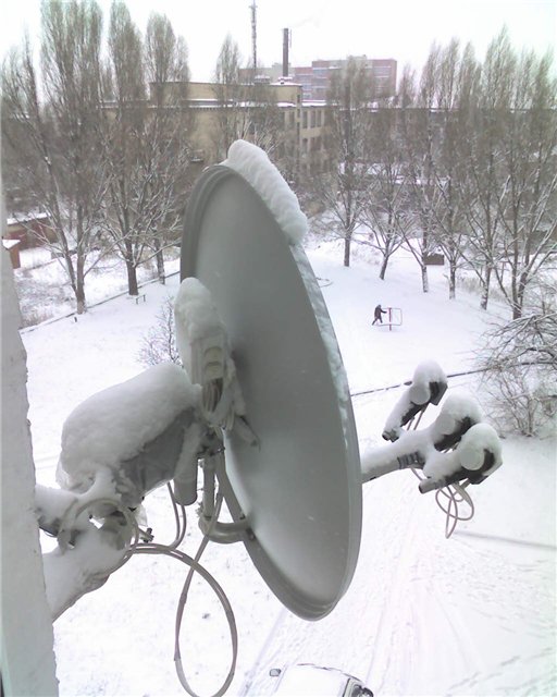

Snow_Irbis
arts1982,или что то в настройках реса или ты не донастроил антенну , в фокусе на этом транспондере качество 86% при том что снега на антенне очень много , а в мультифиде выдает качество 78%.Проверь сначала в настройках антенны настройки LNB , для большинства конверторов они такие же как и на фото ( посмотреть частоту гетеродина конвертора можно на нем самом или на коробке в которой он продавался )
