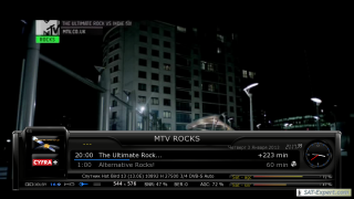

А на цифре +
MTV HD
и Mgcamd вырубается !bad!
